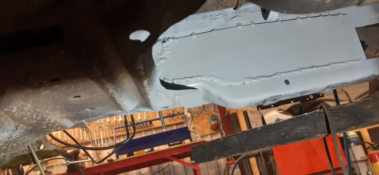

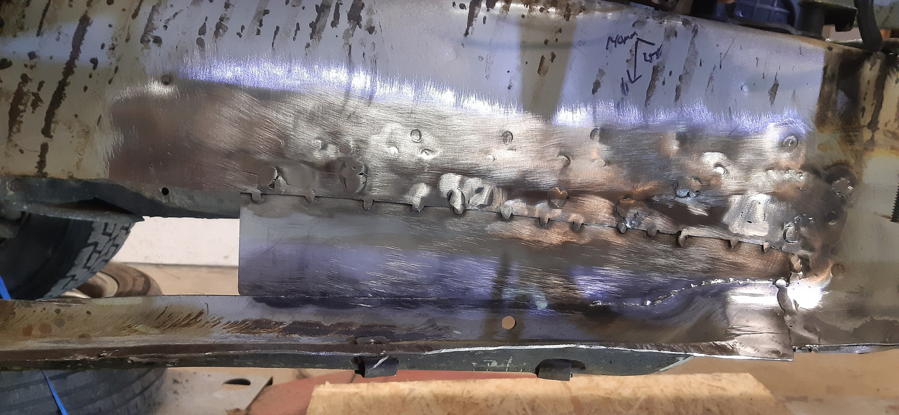

Gjorde klart förstärkningsplåten, av 2mm plåt som original också.
Original är den också bara punktad inifrån. Jag punktade inifrån och på utsidan vid ovankanten, blev stabilt 8)
Fortsätter härifrån sen med en 0,9mm plåt som går över förstärkningsplåten och den punktar jag även fast på insidan mot förstärkningsplåten sen.

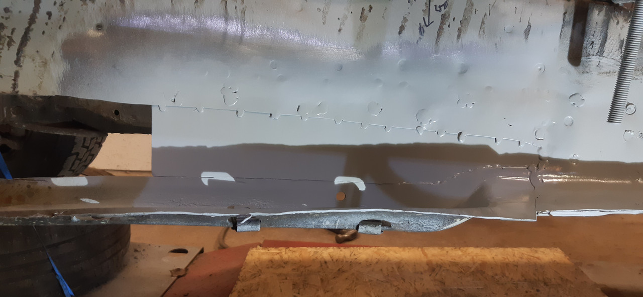

Postby pasi » Sat 16 Jan, 2021 20:12
Tillverkade en till förstärkningsplåt :-D
På plats:
Färdigt

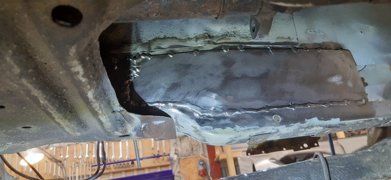

Postby pasi » Tue 19 Jan, 2021 20:04
Jobbet går framåt, lite av gårdagens jobb..
