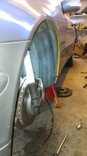

#208 Inläggav torake » lör 09 nov, 2013 22:22
Bromssköldar får man väl betrakta som slitdelar, men lite irriterande att de inte håller mer än 10 år. På andra bilar jag haft har bromssköldarna fortfarande fyllt sin funktion även efter dubbla tiden.
Nu hade de rostat upp så att handbromsens backar släppte och gav diverse obehagliga missljud
Ska byta dem på båda sidor, samt beläggen både för parkering och färdbroms, och så såg jag att ena oket hade börjat kärva så det skall jag försöka få att släppa och motionera lite. Alla bromsdelar kommer från Taxiteile till bra pris (Ate) men irriterande nog måste man hosta upp 800-1000kr för två plåttallrikar från Mercedes, verkar inte finnas pirat.

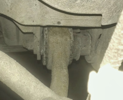

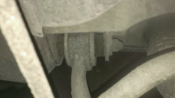

#210 Inläggav torake » sön 16 mar, 2014 18:08
Frugan har haft den här bilen hela hösten och finkört ungarna till dagis och några mindre shoppingturer. När jag nu får tillbaka den ett par hundra mil senare så har hjulinställningen rubbats och bilen vibrerar och känns ostadig när man bromsar. Tog av hjulen och undersökte hjulupphängningarna lite. Ser ni felet?
Höger sida
Vänster sida
Bra kvalitet det där... Men bilen är å andra sidan 11 år gammal och har gått 22.500. Man kanske inte skall förvänta sig W126-kvalitet. :wink:
