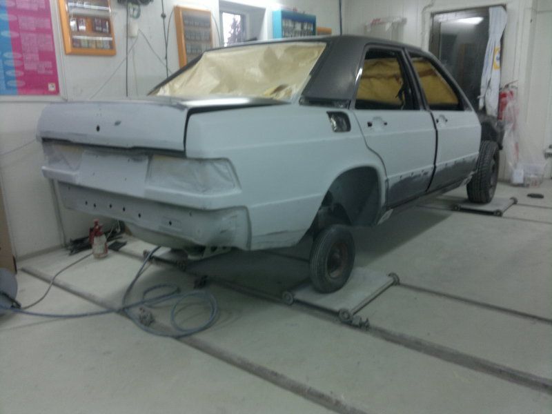

Så var det tid for litt karosseriarbeid.
Da motor og gir var demontert så bar det opp på tralla å bort på en skikkelig understellsvask.
Bilen ble helt ribba å det eneste som var igjen var dører, dashbord, varmeapp., og bensintank.
Så gikk vasket jeg litt ekstra på steder det var igjen noe møkk. Over bakstillinga er det ikke sprøytet med understellsmasse fra fabrikk så her var det noen punkter jeg sandblåste før jeg hadde på epoxygrunning. Så sprøytet jeg hele bilen under med understelsmasse. Først tenkte jeg å bruke tynnstoff slik de gjør på de fleste biler,men så lenge det ikke var noe rust på bilen å den ble helt ren så valgte jeg å bruke slik masse som det er org. Jeg fikk også tips om at løsemiddelene i tynnstoffet kunne bryte ned gummibelegget så da styrte jeg unna det.
Så var det tid for lakkering. Denne hadde jeg ventet på en stund,men november/desember 2011 ble det klart.
Jeg klosset bilen først igjennom klarlakk å noen steder ned på org.grunning. Dette for at den skulle bli så rett som mulig.Så litt med rondel før sidene ble grunnet med epoxygrunning.
Så ble dette pusset med kloss å så rondel.
Så ble motorrommet lakkert før bilen ble lett grunnet og lakkert.
