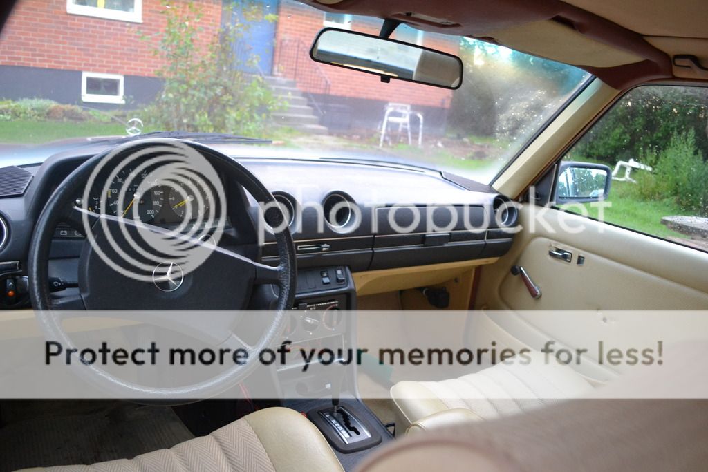

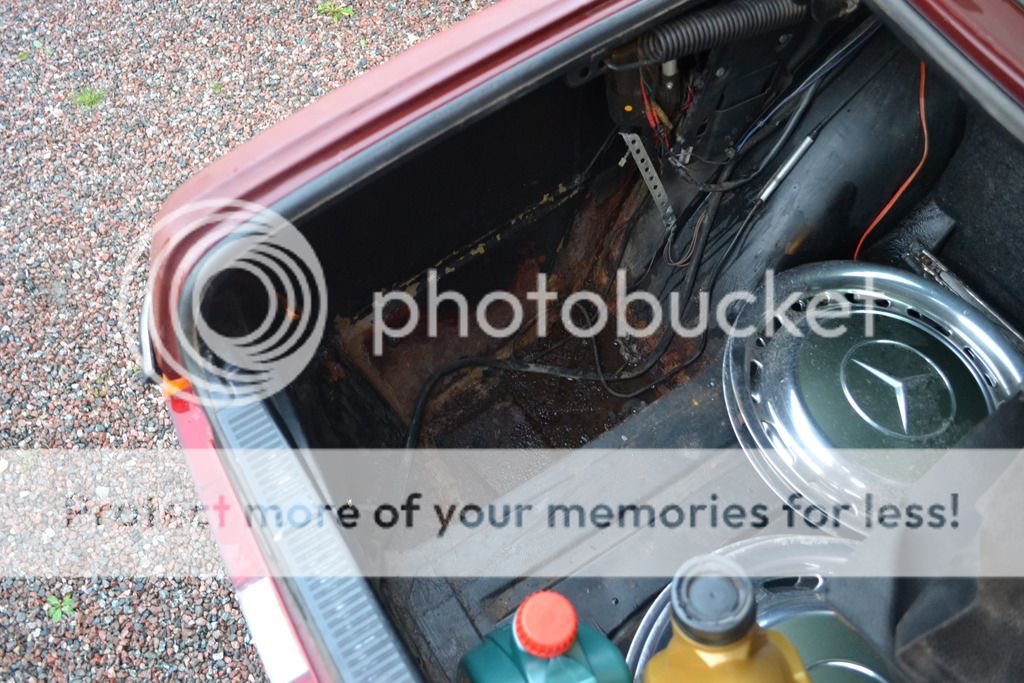

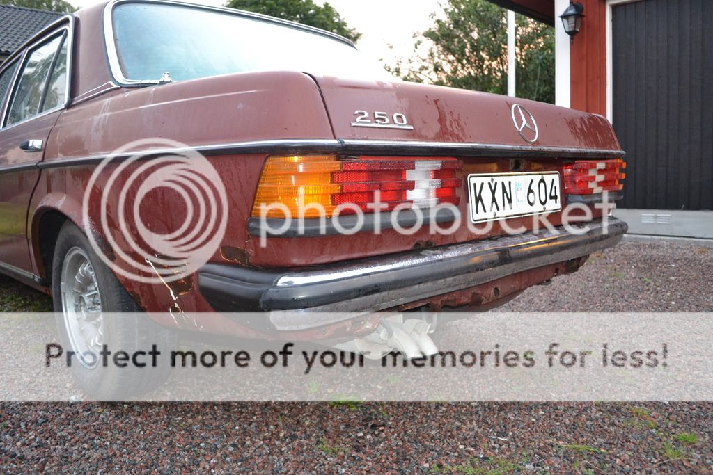

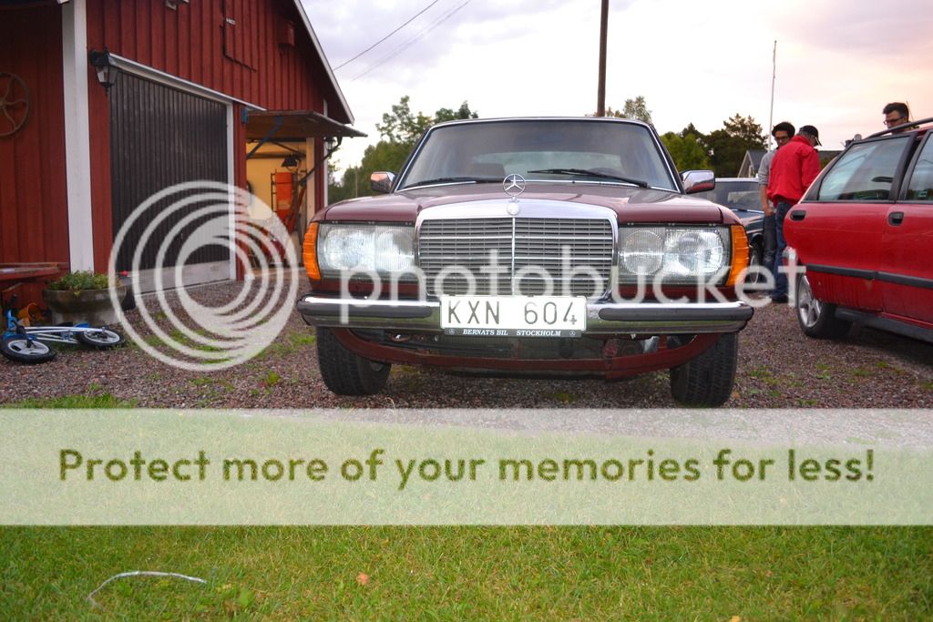

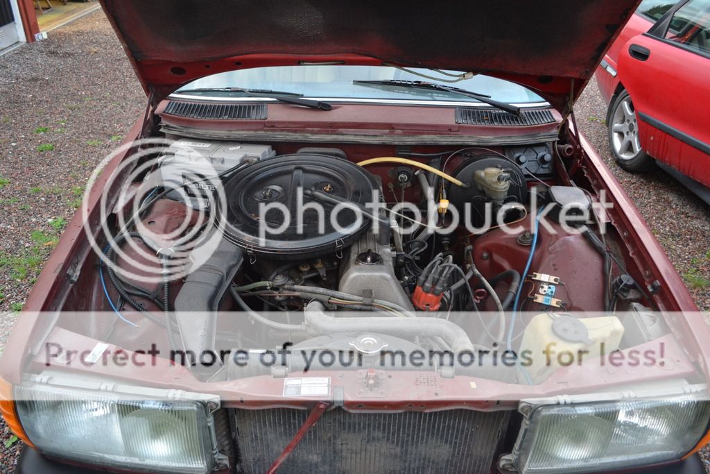

Tjenare!! lite löst pratat om en W123a som Larsson91's far hade stående, så visade det sig att den var till salu. föll för den direkt med tanke på
färgkombinationen, vinröd med BEIGE inredning OCH sollucka :)
Riktigt fint objekt med en del rostlagning.
all elektronik funkar, en översyn på motorn bara :)
bilen förblir originalstuk med lite 280 prylar =)
käänns riiiiktigt bra med en gammel 80tals merca igen! som ett storprojekt då 500an inte är så mkt att göra på =).
