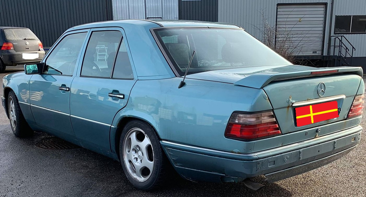

då har man inskaffat en merca igen, kanske denne blir så bra som man hoppas 3e gången gillt?
besiktad och körklar till december
det som är tråkigt: fullt med kosmetisk rost, , fattas plastdetaljer, standard glapp i bakvagn,, sänkt, däck som är sisådär, behöver smörja upp torkaren, behöver smörja upp takluckan
det som är bra: hyfsat frisk undertill, bra inredning, ovanlligt glappfri växelspak, går bra i motorn, minimalt glapp i styrningen, cool vinge, snygg färg, plastdippad grill som går snabbt att få bort
