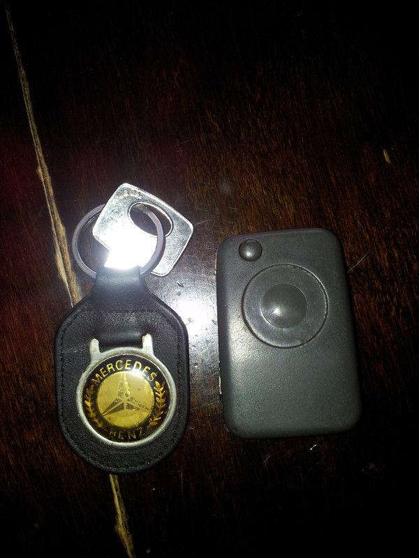

Fick bara med en nyckel med IR, måste ju minst ha en extranyckel och det var svårt att hitta nån som kunde kopiera den utfällbara nycklen :shock:
Kul iallafall att jag hade kvar den gamla nyckelringen från min 190D(gud vad jag önskar att jag hade pengar(jobb) att kunna behålla den då)

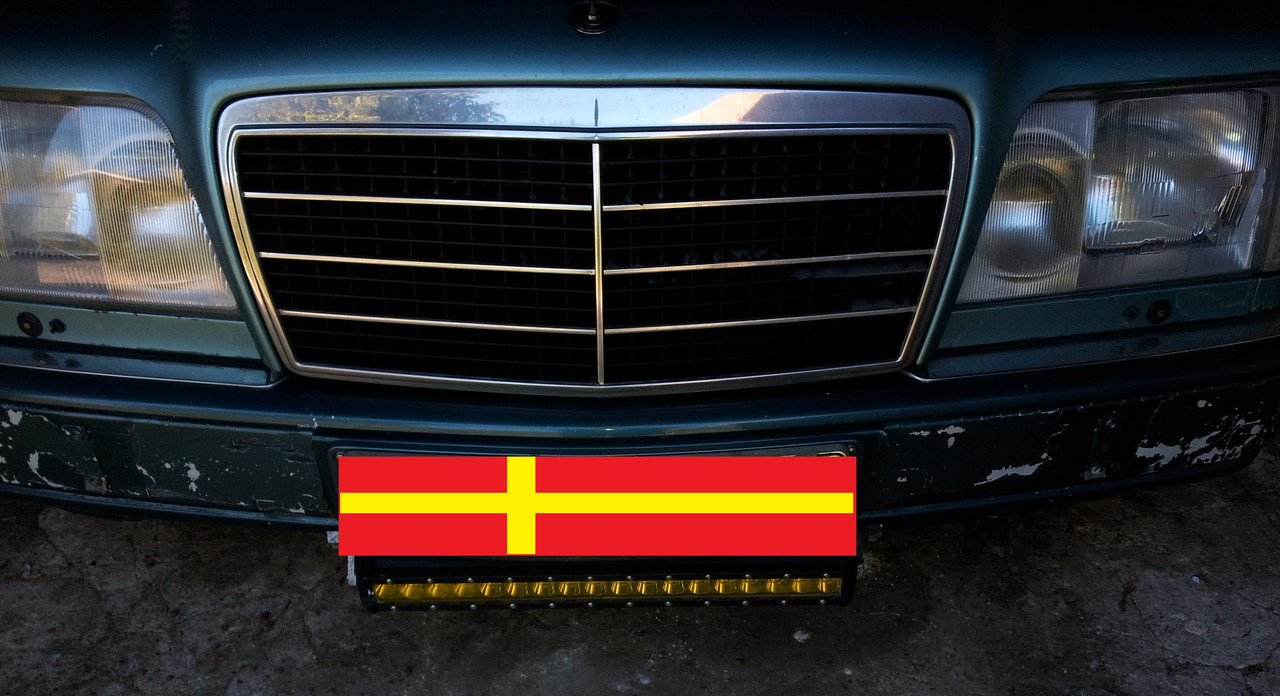

lite småsaker har hänt iallafall, hade gula lampor liggandes, ger bättre kontrast speciellt vid dålig sikt :-D
varför alla tycker om dessa blåa svetslågor med bländande xenon/ledlyse är långt över mitt förstånd :roll:
lite gul skyddsfilm så blev lyset gröngult istället, 1000000ggr bättre enligt mig, nu slipper man dessutom bli bländad av varenda skylt :-D

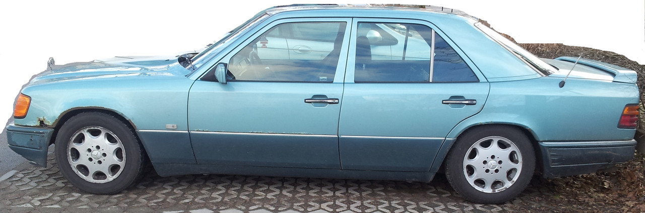

styling steg 1
baklysena fixat och främre blinkers, fick även hjul med 8 hål :-D (fast med sämre däck)
före
efter
nästa steg blir motorhuv med snygga grillen om nån vecka

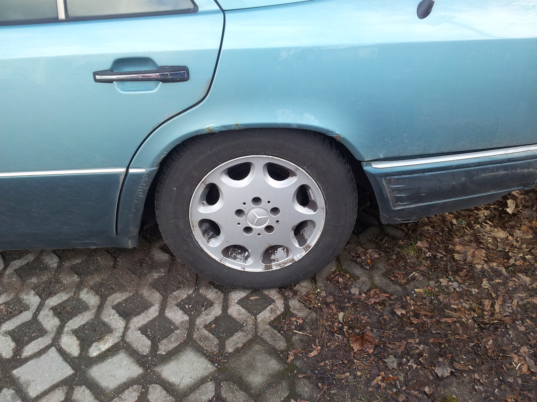

lite bättre bilder på all styling som blev fixad nu förleden, lyfter utseendet rejält :shock:
brandgula blinkers fram, riktigt snyggt :-D
som det ska vara baktill också 8)
känner sug efter reflexrampen som var så vanlig förr
visserligen smutsiga hjul, snyggare än amg till min bil enligt mig :thumbright:
tyckte sisådär om dessa i början, har ändrat åsikt nu e dom faktist snygga

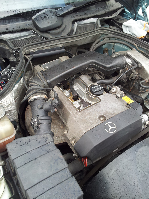

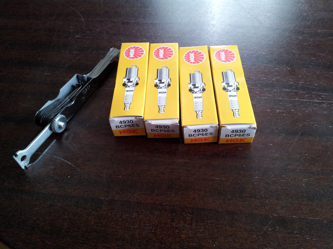

äntligen har jag gett mig på tändstiften, alla elektrodavstånd var över 0,8mm men under 0,9mm
verkligen omständigt att bytta tändstift :roll:
slangklämma och givare som måste plockas av
3st insex för att få väck locket
iallafall inga tändspolar utan bara tändkablar(beru) som man drar av :-D
rengjorde locket och det syns, måste tvätta allt ordentligt sen :lol:
