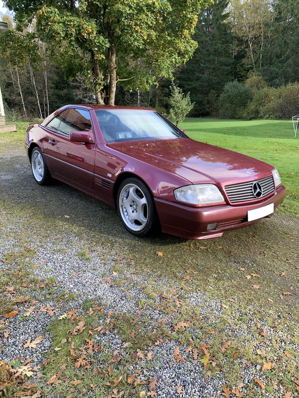

Alltid sen jag har varit liten grabb så har jag haft en favoritmodell av mercedes cabriolet.. Har alltid tänkt att en så kan ju nog aldrig köpa. För några år sen så kom detta på tal med bekanta till oss. Då visade det sig att dom hade en sån bil och jag sa då att ska dom nån gång sälja den så kontakta mig först.. Efter semestern så sa dom att nu kan den vara till salu då den har stått i garaget i 4 år av dom 6år dom har ägt den.
Vi åkte och tittade på den och jag hade kollat lite priser på blocket innan så jag visste vad dom andra låg ute för. Väl där så sa jag till Jonna (min fru) att den där kommer jag aldrig kunna köpa, bilen var otroligt fin.Dock var priset bra så jag tänkte att om ändå.. Efter kollen av bilen så funderade jag i en månad för att sen ringa till dom och säga att jag köper den :mrgreen:
Nu kan ni gissa vilken cabriolet det blev innan jag lägger upp bilder :lol:

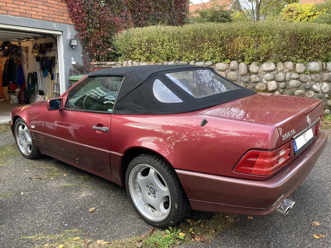

Det blev en 500sl 1990. Bilen har gått i Tyskland första 7 åren varefter den kom till Sverige. Här har den haft 4 ägare som alla har varit äldre personer så bilen har stått för det mesta i garagen under alla åren.. Några bilder som jag tog när jag hade köpt den..

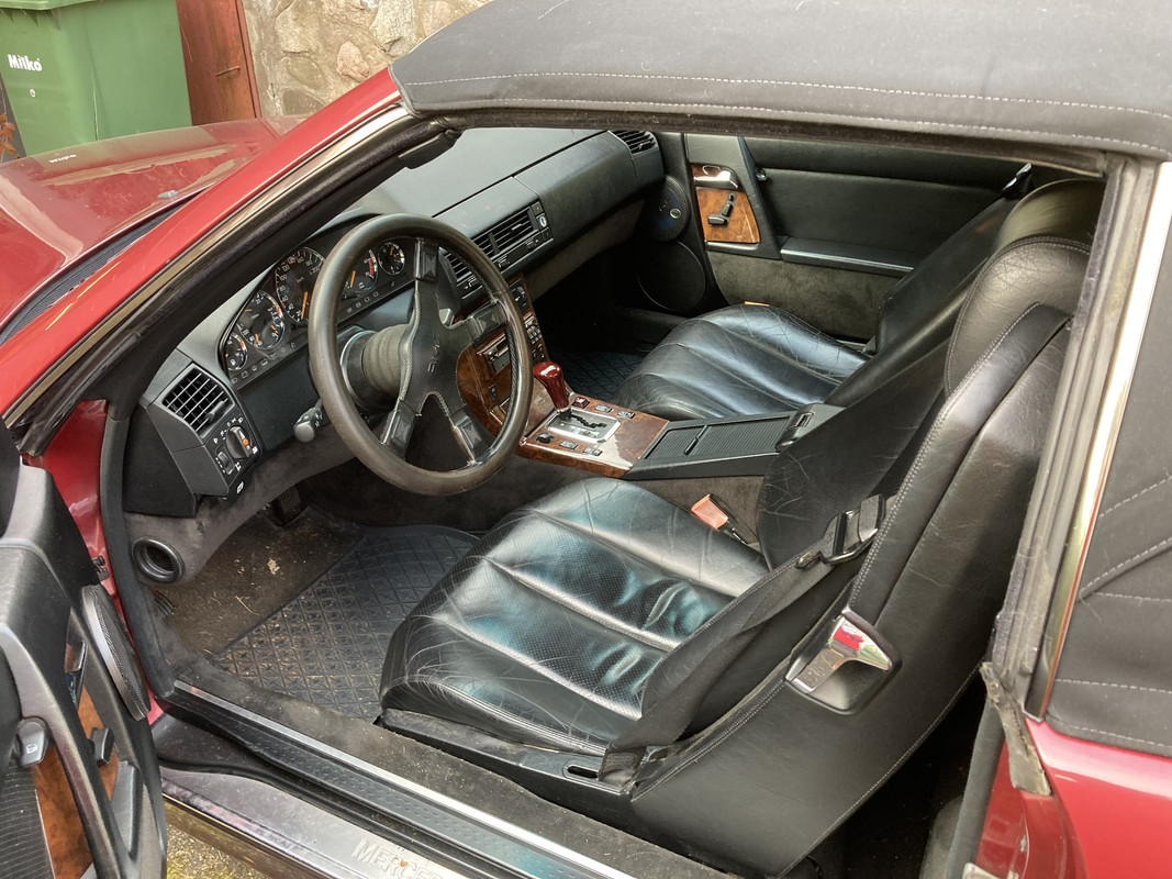

Inredningen:

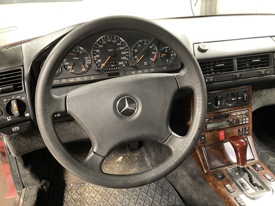

Ratten köpte jag en annan mer tidsenlig. Amg ratten är till salu också..

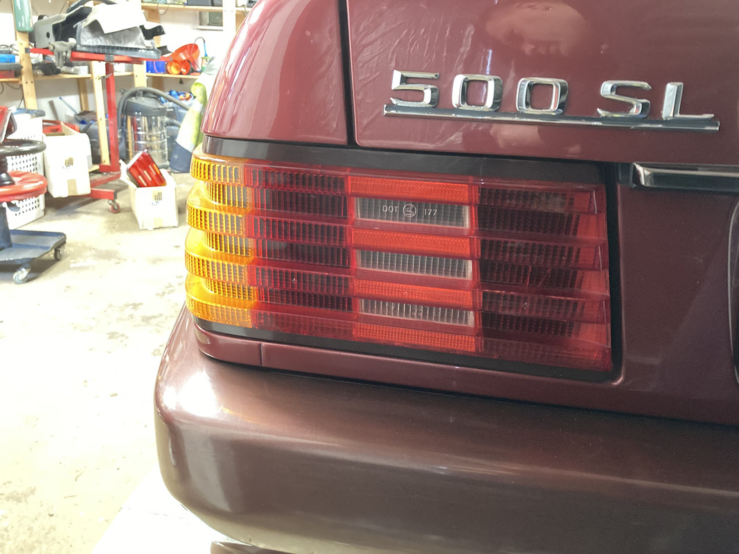

Originalbaklamporna följde med som tur är då dessa är dyra att köpa även begagnade. Faceliftlamporna är till salu.
Främre blinkersen byttes ut till oranga, dessa köpte jag nya..
