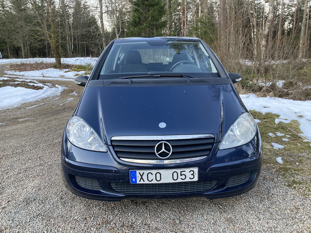

Har köpt tillbaks denna bil nu, frugans bror köpte den av mig för 1,5år sen och ville nu sälja då han vill ha automatbil istället. Får den till riktigt förmånligt pris så kunde inte tacka nej Dock behöver bromsar ses över samt termostaten bytas. Kommer lite bilder här :)
Är en A150 från 2005 med 18500mil på mätaren.
