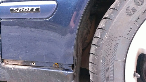

Ska ta mig ann rosten på en bil.
Tänkte slipa ner till plåt där rosten är och grundlacka sen spackla så de bli jämt sedan grundlack. Sen slipa ner lacken runtom lite grann och spraya på färgen sedan där jag markerat runt. Någon som har annan ide, så mottages den tacksamt :)

Lacka så lite som möjligt är mitt tips. Slipa bort det angripna så att du har nån mm icke angripen plåt innan gamla lacken börjar, och sedan avgör du hur mycket du skall lacka. Det kan räcka med att pensla några lager epoxyprimer för att få upp lite höjd, och sedan bara pensellacka över med bättringsfärg och klarlack. Så här gjorde jag på frugans bil:
Spraya halvstora ytor med burk blir inte osynligt.

blästra bort rosten och epoxigrunda. låt härda ngn dag. rugga upp ytan och spackla de jämt. epoxigrunda igen.
låt härda och matta av ytan som skall lackas och spraya hela ytan upp till listen och polera bort skarven sen.. du kan vika tejpen uppe vid listen så de blir en dimmskarv.. skarven blir enklare att polera bort sedan..
ska du vara seriös så skruva bort skärmen helt för det är garanterat rost även runt och på insidan
