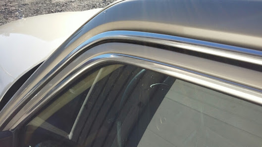

Nu har jag provat! Prova ta ett papper som du fuktar i sprit och dra över det som ser dassigt ut! Om det ser blankt och fint ut innan spriten dunstat och sedan tillbaka till samma dassighet efter några sekunder då kommer det här medlet att funka.
Jag kan lägga upp en efter-bild lite senare men det funkar som utlovat faktiskt.
Min fönsterlist före:

Min fönsterlist efter:

det såg riktigt snyggt ut efteråt, du blev nöjd iallafall?

Ja om behandlingen håller ett tag då är jag definitivt nöjd. Finns inte så mycket alternativ... Men prova med sprit först som sagt!
