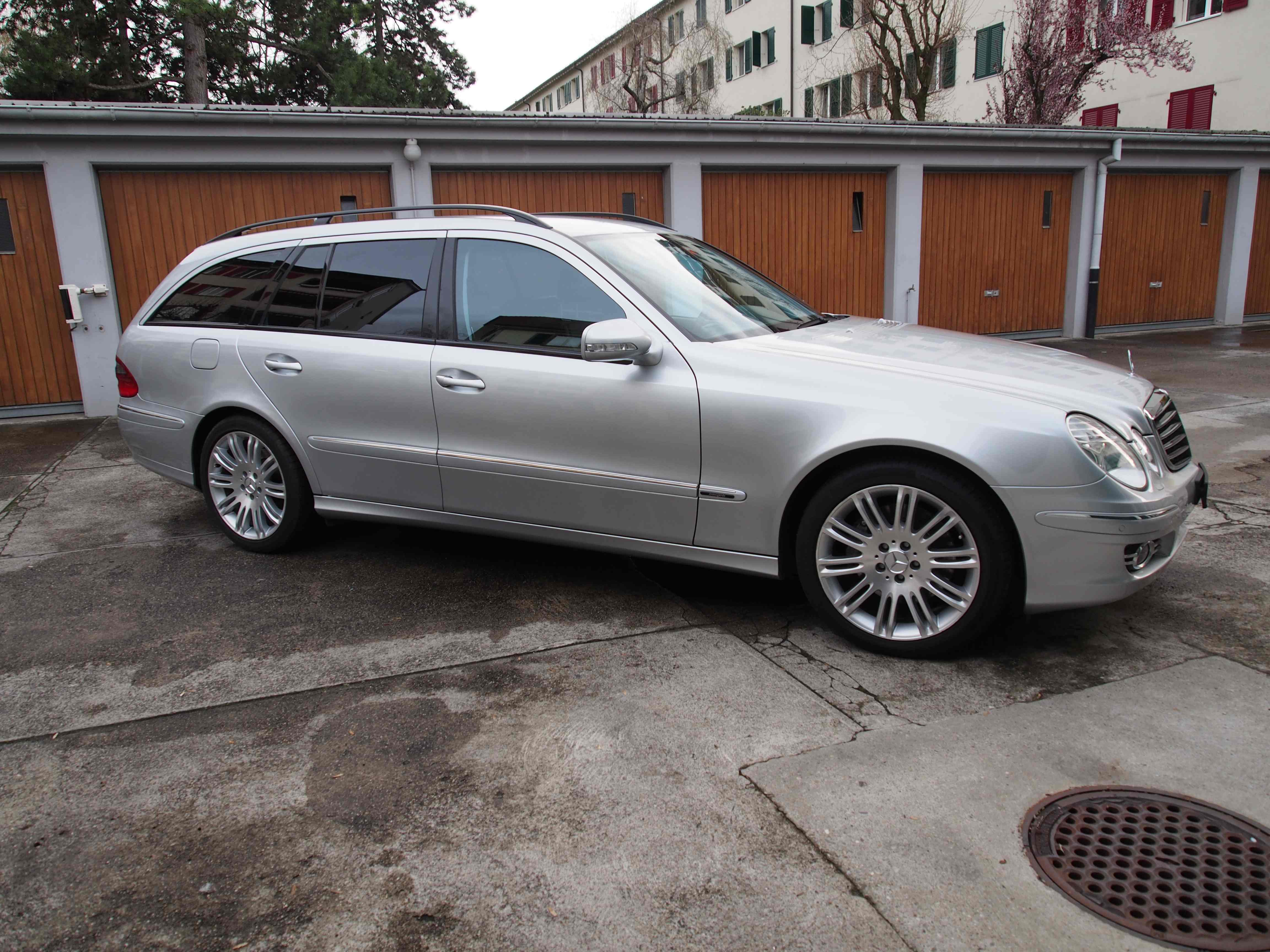

#67 Inläggav pasi » mån 01 jul, 2019 18:42
Hej. Söker fälgar till min S211 enligt bild. art.nr på framfälgar A2114015302 och bak 2114015402
//Pasi

Kul att det gick bra på besiktningen! fått ordning på gnisslet ännu?
Dom där fälgarna passar w211 riktigt bra, är det 17"?

Hej. Tack :-) Ja, nu är det tyst, har inte hört det iaf, dock inte provat att trycka på framskärmen så den gungar men klonket är borta efter åtdragning av alla muttrar.
Ja dom fälgarna är snygga, min bil lämnade bandet med dessa fälgar. Tyvärr finns inte dessa kvar till bilen, dom är 18 tummare 8)
8,5x18 fram och 9x18 bak :)
